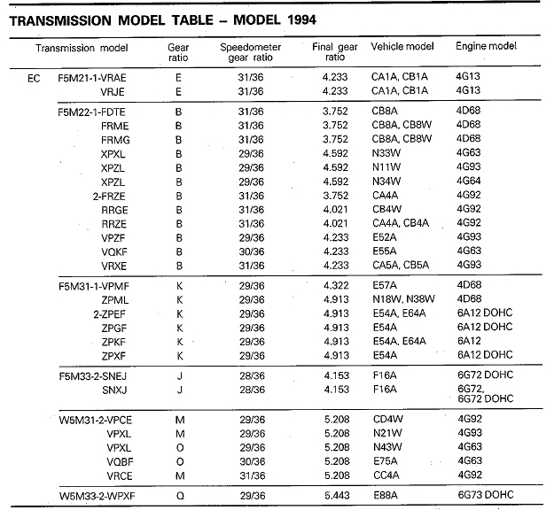

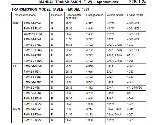

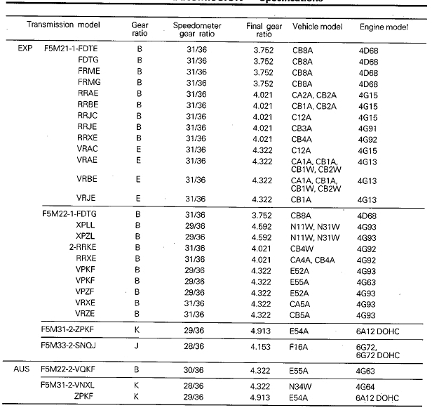

Копнах го от чужд форум, ако купето е CB4W кутията става, това е за предно предаване.
Обаче за 4х4 не можах да намеря каква им слагат. Та ще е добре предварително да разбереш с какъв код е или някой по-запознат да сподели...
Според мен ще можеш да ползваш твоите кутия и раздакта, а назад да остане от лансъра кардана с дифа и магарето...
Иначе ЕКУ от турбо се намират все още, по немско има, дори понякога и на приемливи цени... :D
