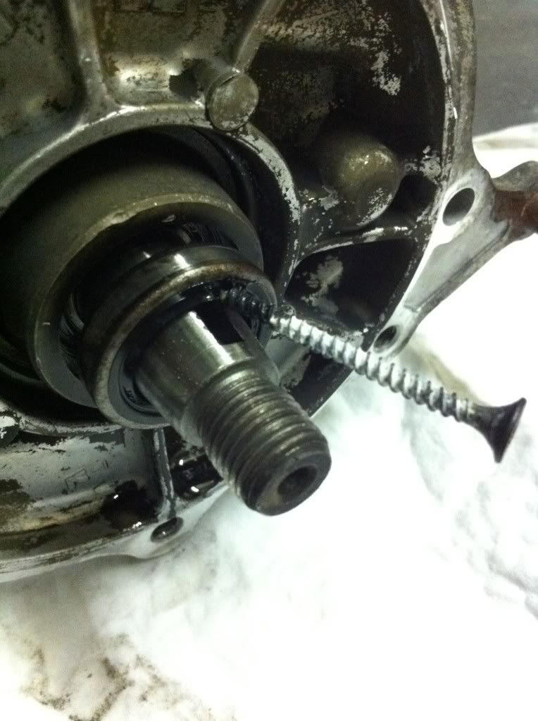

Аз го има 99% същия проблем. Само когато е студено. Пали си веднага след и да натискам газта не може да се форсира и гасне. След това трябва да се изчака релето на свещите да изстине. Пак подгрявам пали и пак не може да се форсира, След 20-30 секунди чак се форсира. Казаха ми или семинарна на помпата или свещи.И за сега и аз се мъча. :mad:
PS: Намерих малко инфо.
Публикувано изображение

Колега пробвай следното: Развий щуцера на входното голиво на помпата и вътре трябва да има финна мрежеста чедчица, просто внимателно я премахни! Там се получава нещо като желе и нафтата преминава трудно като е студена! Само Японците слагат такава на помпите.
А относно семерингата на помпата ако не държи ще ти е черна нафтата защото там няма налягане а смучи
Този пост е редактиран от HristoGB: 31 декември 2011 - 01:42
Извинявам се за глупавия въпрос. Но като не разбирам и питам. Къде трябва да се види дали е черна нафтата.
0

Виж мнениетоRostislav Slavchev написа на 30 декември 2011 - 22:49 :
Нафтата е черна по пътя за дюзите, т.е. от помпата към всяка една дюза , тъй като от там както каза колегата, смуче въздух и засмуква и моторно мсло, тъй като зацепващото зъбно колело се маже от моторното масло и то попада на вала а от там и в/у семеринга и когато смуче въздух, то засмуква и масло, което после се омешва с нафтата в помпата..........именно това споделих по горе по темата, чечесто причината е семеринга на помпата, но когато стане много зле семеринга, почва от там просто да тече нафта, а тя пък отива в картера и се омешва в маслото ,което е кофти ,имал съм случаи, в които толкова е зле ,че мотора се самоизфорсирва неконтрулируемо ,защото през турбото вкарва масло в смук. колектори и отива в мотора........

Виж мнениетоcelio написа на 24 декември 2011 - 18:29 :
Здравейте!
Преди 1 година писах в този форум за първи път за един проблем. За жалост проблема още е налице.
Пак ще се опитам накратки да ви обясня. През топлите дни (лятото) няма никакъв проблем. Почне ли да става студено - около 5 - 10 градуса и надолу се появява това което много ми къса нервите - пали от четвърт оборот до тук всичко добре, работи работи и след около минута 2 почва да губи постепенно обороти лека полека започва да пуши и изгасва. така въртя въртя на стартер запалва малко трудно и за да не почне да губи обороти подавам гас и така поне 2 3 минути я държа докато загрее. В момемта в който стрелката за темп. мръдне малко и всичко е ОК. Проблема е само първото запалване загрее ли няма проблем и така до следващата сутрин.
Точно това е проблема ви, смуче въздух от семеринга на помпата и когато тя е студена, семеринга се вдървява и изпуска ..........

Виж мнениетоDJ Tymbi написа на 30 декември 2011 - 23:01 :
Благодарен съм за отговора. Хем че не ми се щеше да знам че е от там проблема. Аз поне за сега ще карам така. Голяма играчка е да се смени.
